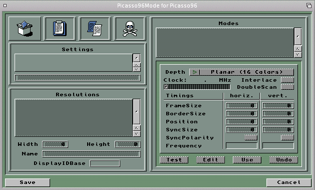

[#31] Re: Raptor: Call of the Shadows – Amiga 68060 RTG / PiStorm port
@vojo, post #29
Masz najtrudniejszy do testów config dla mnie :)
Mam już dodany requester o wymaganym trybie i na ECS bez trybu lub ECS bez RTG pięknie się już wyświetla.
Ale przy AGA+RTG z trybem 320x200x8 / bez tego trybu / lub bez karty (na WinUAE) w zależności od kombinacji i tak rusza przez AGA.
Może mi się uda dziś wieczorem lub jutro, wywalić ten tryb testowo dodany i dodać poprawki.
Jeśli możesz wrzuć zdjęcie lub screenshot z Picasso96Mode tak by na liście było widać 320x200 i w modes szczegóły u Ciebie.
[#32] Re: Raptor: Call of the Shadows – Amiga 68060 RTG / PiStorm port
@Aladin, post #30
Zobacz na liście albo wrzuć screenshota z Picasso96Mode na swoim WinUAE czy na pewno masz 320x200x8.
Na moim zrzucie z WinUAE jest właśnie z testu jak mamy RTG ECS/AGA i nie mamy tego trybu, to na AGA i tak pójdzie.

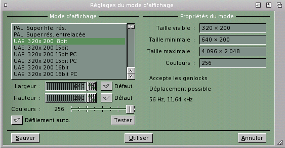

Możesz zmienić na tym trybie zaznaczonym default u siebie 640x200 na 320x200 i sprawdzić jeszcze raz?
Może to jest przyczyna?
[#36] Re: Raptor: Call of the Shadows – Amiga 68060 RTG / PiStorm port
@Raybeez, post #35
Są to domyślne ustawienia UAEGFX. Opcja Picasso96Mode jest ustawiona na „NO BOARD”.
Ostatnia aktualizacja: 04.08.2026 14:34:46 przez Aladin
[#37] Re: Raptor: Call of the Shadows – Amiga 68060 RTG / PiStorm port
@Aladin, post #36
Na tym zrzucie widać że nie masz 320x200x8.
Dodaj ten jeden 320x200x8 i zobacz co jest.
[#38] Re: Raptor: Call of the Shadows – Amiga 68060 RTG / PiStorm port
@Raybeez, post #37
Kiedy w WinUAE wybieram chipset „ECS” zamiast „AGA” – bez wprowadzania żadnych zmian w moim Workbench – gra uruchamia się poprawnie w trybie „RTG”.
Nie korzysta z ustawień Picasso96mode; jestem w trybie „No-BOARD”. Mogę nawet usunąć devs:picasso96mode (właśnie go dodałem).
Ostatnia aktualizacja: 04.08.2026 14:52:29 przez Aladin

A dodaj jeszcze tak dla sprawdzenia 320x200px i uruchom tak żeby było AGA RTG i P96 320x200x8.
[#40] Re: Raptor: Call of the Shadows – Amiga 68060 RTG / PiStorm port
@Raybeez, post #39
Gdy tworzę rozdzielczość 320x200, podczas uruchamiania Workbencha otrzymuję komunikat o błędzie informujący, że mam dwie identyczne rozdzielczości.
[#41] Re: Raptor: Call of the Shadows – Amiga 68060 RTG / PiStorm port
