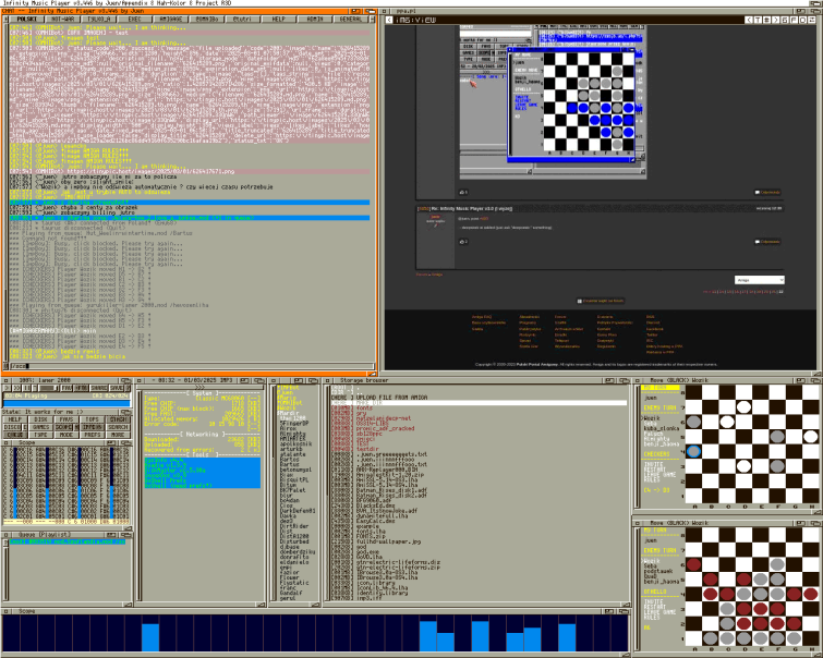

[3.446, 28.02.2025]
- CHECKERS online game is not beta now
- new ONLINE GAME - OTHELLO (reversi) - beta
- games moved to GAMES button in the buttons window
- checkers/othello self invite fixed
- more checkers/othello color settings
- gemini google ai added (just ask "gemini:" something)
8
[#656] Re: Infinity Music Player v3.0 (i wyzej)
@juen, post #655
- deepseek ai added (just ask "deepseek:" something)
[#657] Re: Infinity Music Player v3.0 (i wyzej)
@juen, post #656
dodano takze obsluge generowania obrazow przez Gemini IMAGEN, podsumowywujac AI:
!gfx something - generuje obraz Dalee z openai
!imagen something - generuje obraz Gemini (bardzo dobrej jakosci wyniki)
omnibot: hello! - odpowie nam chat gpt z openai
gemini: hello! - odpowie nam google gemini ai
deepseek: hello! - odpowie nam deepseek ai
za uzycie powyzszych api place ja i donatorzy..
[#658] Re: Infinity Music Player v3.0 (i wyzej)
@juen, post #657
Musisz mieć niezły wzrok aby cokolwiek przeczytać na tym ekranie. Ja za cholerę nie potrafię sobie ustawić tego w hi-res laced aby to było czytelne bo domyślna czcionka IMPa ma, z tego co pamiętam, max wielkość 11.
[#659] Re: Infinity Music Player v3.0 (i wyzej)
@Madman, post #658
Mam ustawioną czcionkę 14 i wszystko działa...
