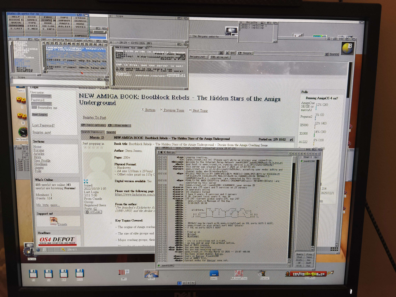

@juen, post #723
bsdsocket.library for impbox, ciag dalszy
przez ostatnie dni meczylem sie z tym, zeby to wszystko dzialalo na stress testach, ktore dosc szybko potrafily cos wykrzaczyc. dzis testuje wersje, ktora juz mnie bardziej zadowala. wciaz jest dosc wolno, ale stawiam na 100% stabilnosci i minimum 90% kompatybilnosci..
ponizej odpalony imp3 (bez komendy ib), handler (tez pod tcp/ip), amirc podlaczony do ircnet2, ibrowse na ktorym przeklikuje rozne amigowe stronki co jakis czas
biblioteka zajmuje 6kb :)
8
