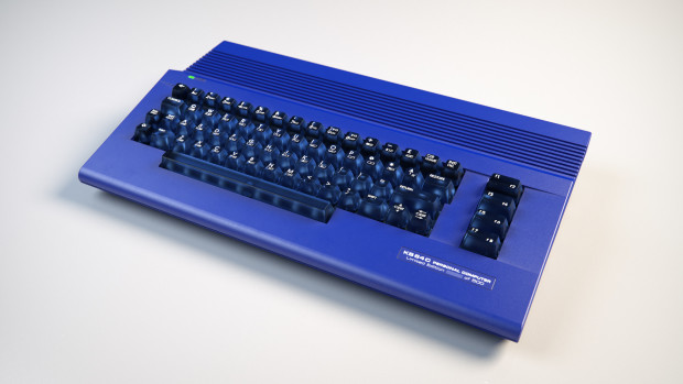

Na usprawiedliwienie twórców mogę tylko powiedzieć, że najwięcej czasu kosztuje prawidłowe zaprojektowanie formy więc brak efektów pracy na ich etapie jest usprawiedliwiony. (Co oczywiście nie zmienia faktu, że idzie im mozolnie). Jak nie spartaczą formy to będzie już tylko z górki :DI o tym mówiłem, forma do wtryskiwania jest zdecydowanie bardziej wymagająca niż forma negatywowa.
