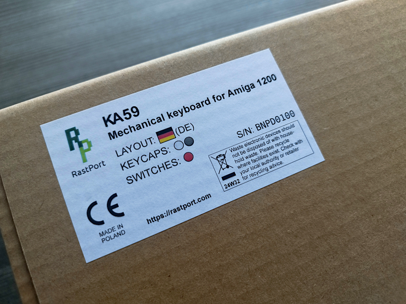

[#215] Re: Klawiatura mechaniczna w A1200
@Krashan, post #210
Na życzenie jednego z nabywców klawiatury powstał alternatywny kabel łączący ją z płytą główną. Jak wiadomo, końcówka membrany oryginalnej klawiatury jest wkładana w 31-pinowe, białe złącze i blokowana zaciskiem. Z tym zaciskiem bywają kłopoty, bywa, że się uszkadza, albo wręcz go nie ma. Dlatego w KA59 rozwiązałem to tak, że wtyk jest grubszy od oryginalnej membrany - ma grubość membrany i zacisku razem. To plus złocone styki zapewnia niezawodny kontakt, wystarczy po prostu włożyć końcówkę wtyku w złącze. Zacisk należy zdjąć przy montażu.
Okazało się jednak, że KA59 można podłączyć np. do interfejsu Keyrah (umożliwia podłączenie klawiatur od kilku retrokomputerów do peceta, albo maliny). Keyrah ma nowy typ gniazda FFC - bez zacisku. Płytka złącza KA59 do niego nie wchodzi, jest za gruba.
Dlatego powstał kabel KA58, który jest przejściówką z 34-pinowego gniazda KA59 na 31-pinową taśmę FFC, o grubości i szerokości takiej samej jak "ogon" oryginalnej membrany. Tyle że styki ma z cynowanej miedzi, a nie z grafitu, więc jest trwalszy. Tym kablem można podłączyć KA59 do Keyrah, a także do A1200, ale wtedy zacisk musi być użyty.
