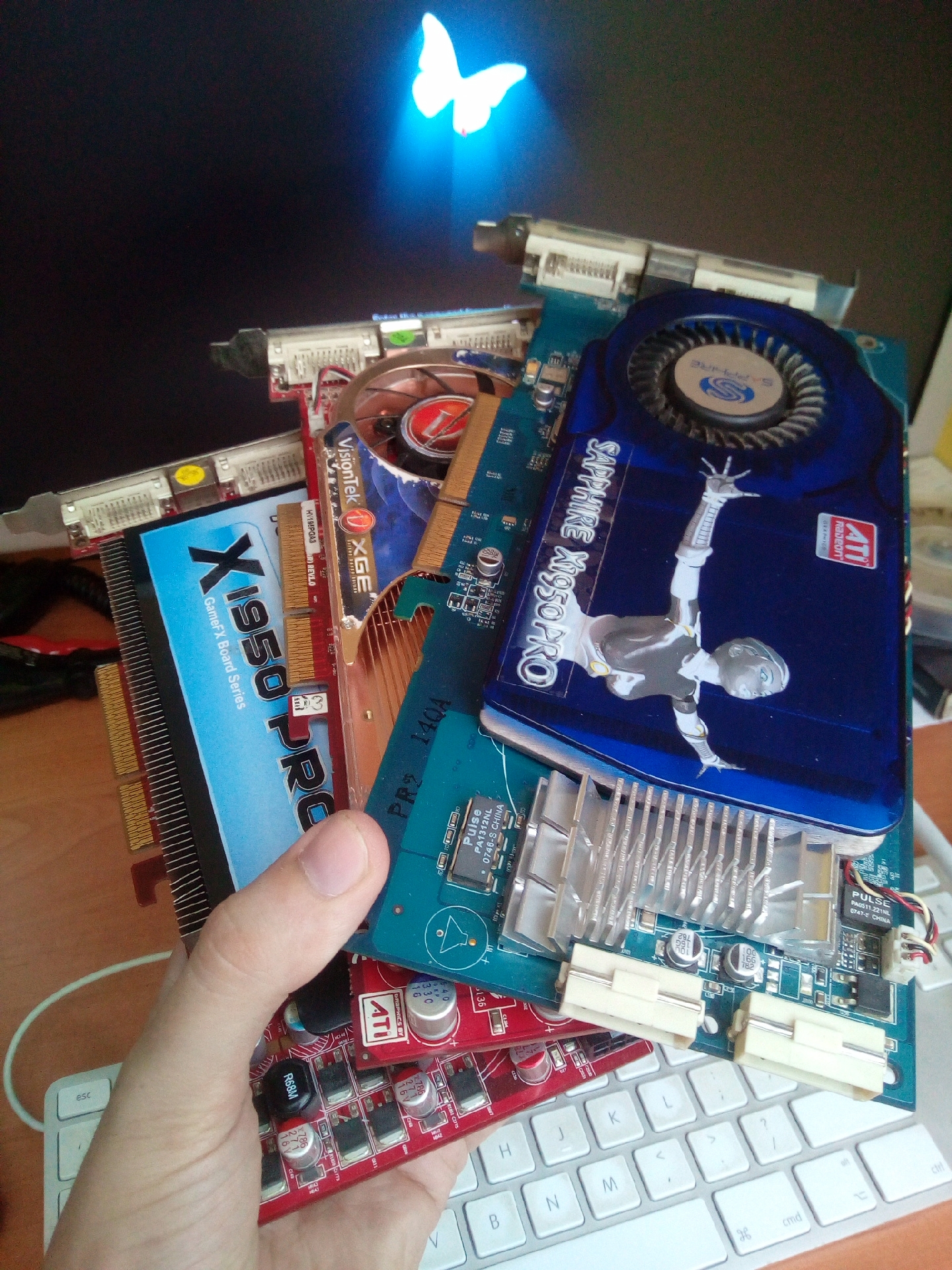

Dziś odebrałem z poczty swojego trzeciego Radeona X1950 AGP - tym razem z niebieskim laminatem. To co, do trzech razy sztuka?

Nosz kurła... Zanabyłem kolejnego X1950 Pro, tym razem od Sapphire. Efekt? Zero obrazu. Zaczynam widzieć pewien schemat...
Uwaga, gdyby ktoś był na kupnie to nie polecam tych kart:
Zastanawiam się jeszcze, czy to nie kwestia zasilania, które jest podpajęczone z napędu optycznego. Spróbuję pociągnąć kabel z nieużywanego złącza SATA i to zobaczymy.

Masz możliwość przetestowania w PC z AGP? Może są uwalone (ale że wszystkie?) Widzę że ta w środku jest na referencyjnym PCB od ATi.
Przypomina mi to moje boje z Alienware M15x i grafikami na MXM III. Przetestowałem ze sześć szt, w kilku wgrywałem VBios a i tak jakaś lipa była.
