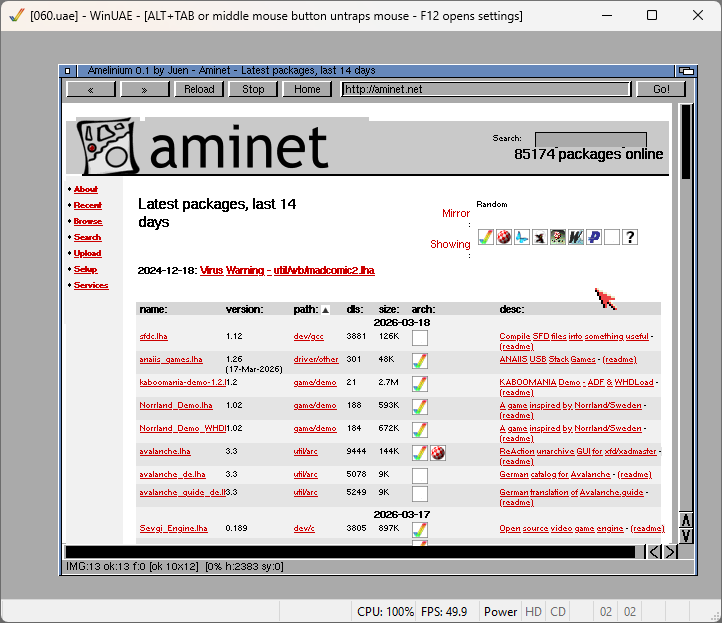

Wpierw w ramach troche zartu, troche zabawy, ale aktualnie juz jako projekt, ktory musi dojsc do jakiegos etapu i zostanie udostepniony.
Wymagania: Kick 1.3 w gore (mam nadzieje, ze sie uda to zachowac i nie bede wymagal kick 2.x)
Procesor: kazdy (w tym MC68000)
Obrazki: wbudowany dekoder (ale tez powinna korzystac z datatype jesli sa)

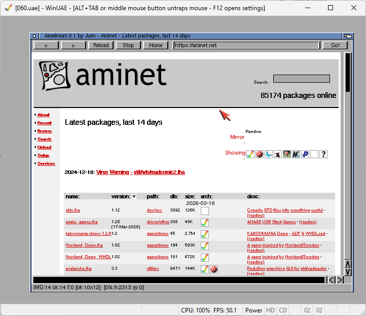

SSL - wymaga amissl i wyzszego kicka - to tylko jesli potrzebujemy wejsc na strone https
Waga: niecale 100kb + czcionka Helvetic
Wersja 0.1 Obsluguje juz sporo tagow html, niektore atrybuty html i wspiera mininalnie css (takze zlinkowanego)
bede tu sie dzielil rozwojem, moze kogos to zainteresuje, bez dopingu moze sie nie chciec :D

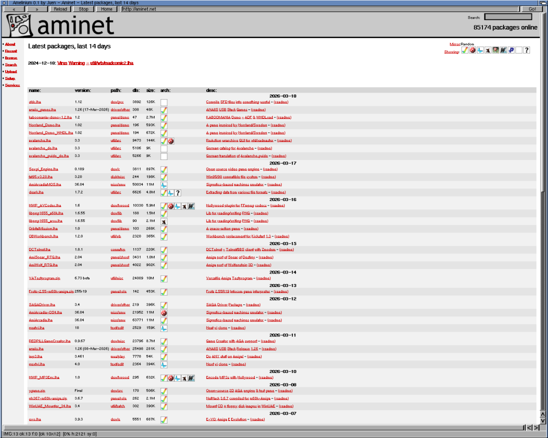

Obawiam się, że AmiSSL wymaga proca 68020+.

Trzymam kciuki! Gdzie można pobrać?
[#5] Re: Amelinium Web Browser

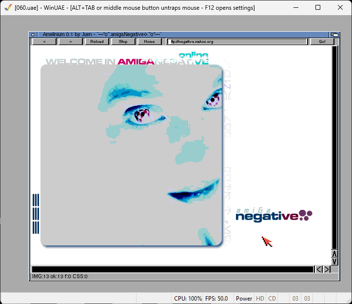

tak, pisalem o tym wyzej, ze amissl przelamuje niestety wymagania minimalne, ale deszyfracja ssl na 1.3 hmm :) hardcore

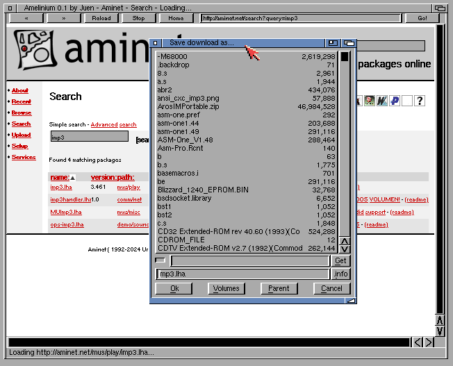

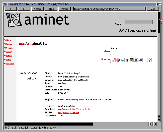

Z tego co pamiętam Pan na filmiku mówił Amelinum.

pozatym obsluguje juz coraz wiecej css, ale do wyswietlenia dobrze PPA jeszcze daleko
