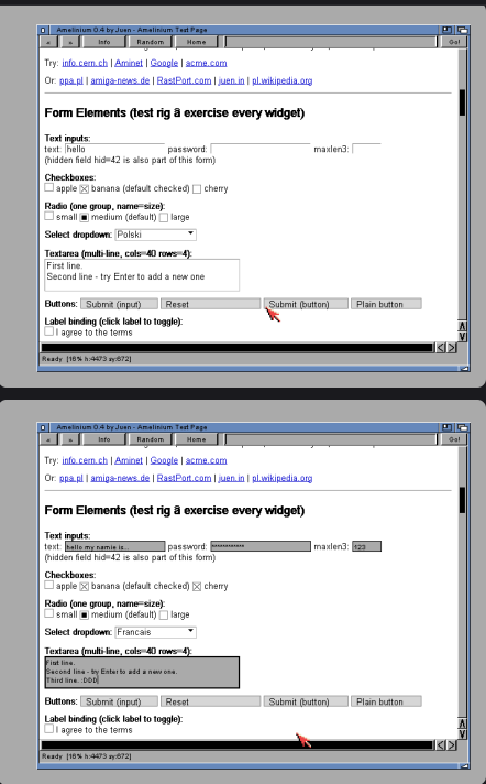

w v0.1 się dalo, ale przepisałem silnik i teraz z formularzy są tylko przyciski i zwykle input jednoliniowe na tekst i hasło. W następnym wydaniu skupię się właśnie na obsłudze pozostałych gadgetow takich jak właśnie textarea, który jest do komentarzy użyty. chekcboxy itd, tylko chce to zrobić porzadnie
czcionki będą się ściągać do progdir:fonts/ więc nie będą się już gryzły, ale wpierw się muszę zastanowić dlaczego tak się stało, skoro już jakieś miałeś to nie powinny się w ogóle ściągać i mieszać, te zerowe rozmiary to na 100proc nie były już z kiedyś?

inputy beda poprawne w nastepnej wersji, wlacznie z textarea ktory jest uzywany przy komentarzu
4

test! odpisuje z Amelinium. Wyglada na to ze dziala!
12

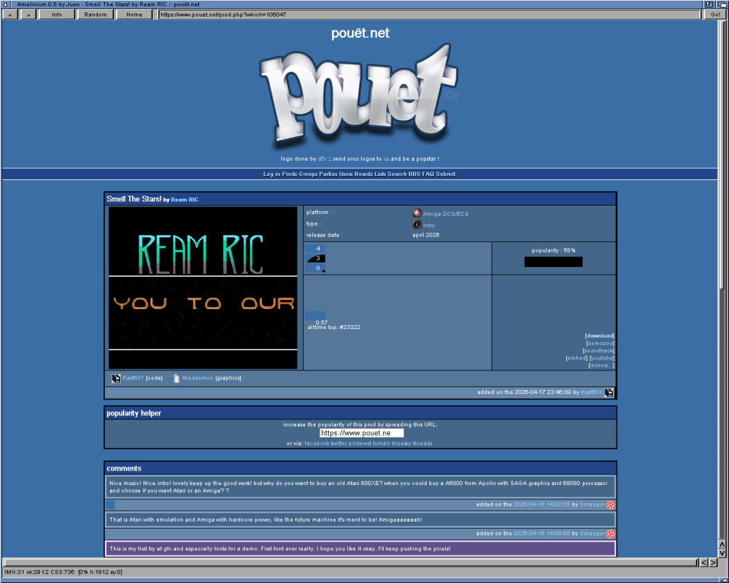

[#156] Re: Amelinium Web Browser
@juen, post #155

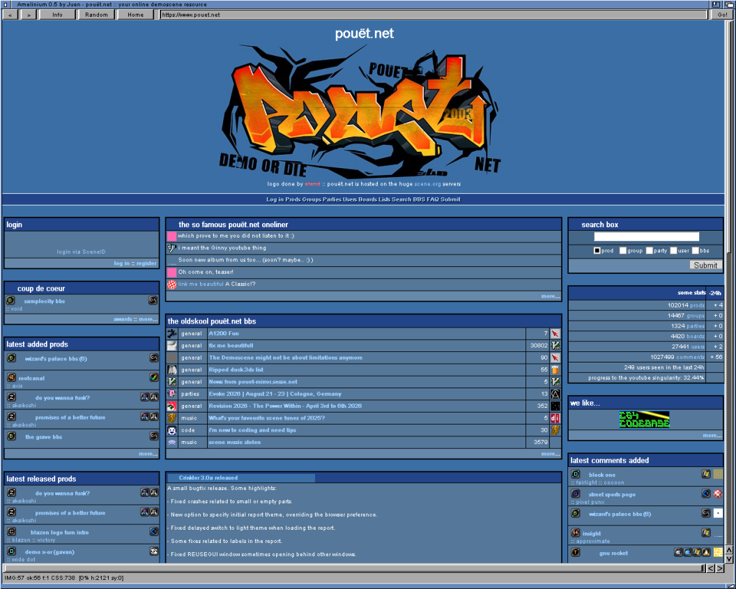

zeby nie bylo, to 0.5 wersja oprocz inputow jednak dostanie troche poprawek w rednerowaniu, przedewszystkim pouet.net:
11

[#159] Re: Amelinium Web Browser
@zilog, post #158
pouet dopiero w tej wersji nad ktora pracuje, w sumie to teraz sie dziwie czemu do tego nie przysiadlem 10 lat temu, bo to wszystko w sumie jest mniej skomplikowane niz sie wydawalo, teraz przynajmniej ze wsparciem ai moge szybko to nadrobic, ale naprawde nie rozumiem czemu nikt nie siadl i nie zaczal tego robic juz dawno temu :)
4

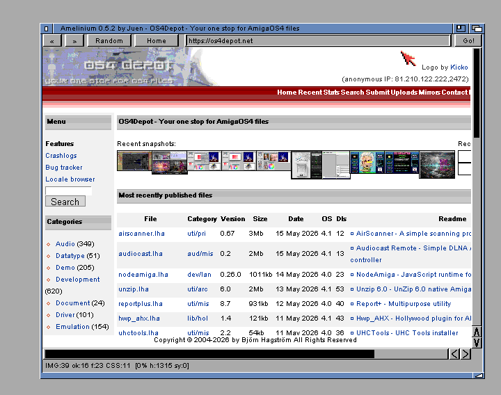

[#176] Re: Amelinium Web Browser
@juen, post #175
http://juen.in - 0.5.1
- download fix (+status bar/progress bar info)
- cursor pointer over clickable items
- new version auto detect
- little faster drawing
od tej wersji na start pojawi sie komunikat jak bedzie dostepna aktualizacja, bedzie prosciej :)

[#180] Re: Amelinium Web Browser
@Don_Adan, post #179
generalnie to ja jestem full stack programista i z przegladarkami mam bardzo duzo do czynienia, tak samo z samym JS, a specyfika pracy wymaga ode mnie najwyzszej jakosci optymalizacji pracy na milionoiwych danych (nasze SQLe maja wymogi najwyzszej precyzji i optymalizacji, przyrost naszych baz danych idzie dziennie w gigabajty danych). mniej wiecej wiem co trzeba, co sie da i co trzeba od razu olac. jakos to bedzie, jesli dojdziemy do etapu ze faktycznie wiekszosc stron wyswietla sie dobrze (ktore dobrze dzialaja bez JS i skomplikowanych CSS3) to wtedy bedzie ten moment, zeby sprobowac jakies elementy zrobic lepiej.
poki co kompatybilnosc > szybkosc. oczywiscie nie dotyczy sie to pistormow czy winuae gdzie tam sila rzeczy dziala wszystko szybko (na winuae pelny render ppa.pl po powrocie na strone zajmuje u mnie mniej niz 1 sek)

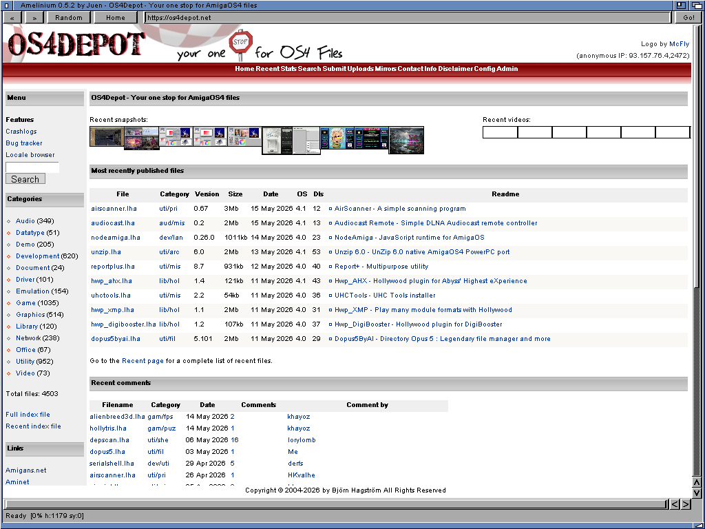

co bedzie w 0.5.2
- bugfix jeszcze jeden (download szedl zawsze do ram a nie tam gdzie wskazalismy)
- menu auto reload page (cyklicznie)
- wsparcie kolejnych rzeczy w CSS 2.1 co przeklada sie na dzialacy os4depot.net !
dzieki za newsa! dzieki za komentarze! dzieki za uzywanie!
