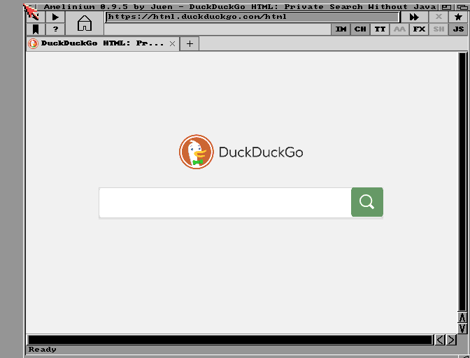

nastepna wersja mam nadzieje bedzie dla Was stabilniejsza, przy okazji wreszcie zacznie dzialac duckduckgo.com

to poczekaj juz prosze jeszcze chwile, nastepna wersja ma rozne poprawki w ciemno, ale moze to bedzie cos z tego, chce jeszcze zeby strona projektu w github sie jakkolwiek wyswietlala

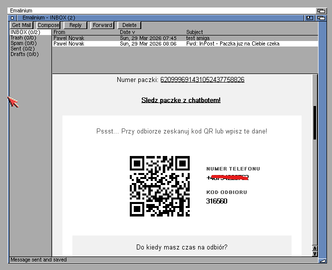

widze, ze sie pojawil nowy program pocztowy wiec pytanie, czy ktokolwiek uzywa mojego Emalinium?:) powstaje na rowno z Amelinium od samego poczatku i najwazniejse jest to, ze wspiera HTML

U mnie z tym jest problem podczas wyłączenia programu, bo próba zamknięcia resetuje mi Amigę do guru, pisałem o tym wcześniej ale chyba nikt nie czytał
[#540] Re: Amelinium Web Browser
@NaczelnyFA, post #539
ale z najnowszej wersji? kazda aktualizacja Amelinium = aktualizacja Emalinium
wszystko czytam, mi przy wyjsciu sie nie zawiesza wiec zalozylem, ze jest ok aktualnie
