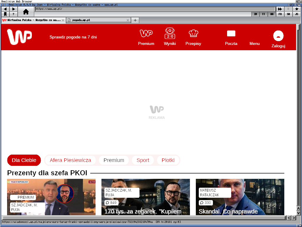

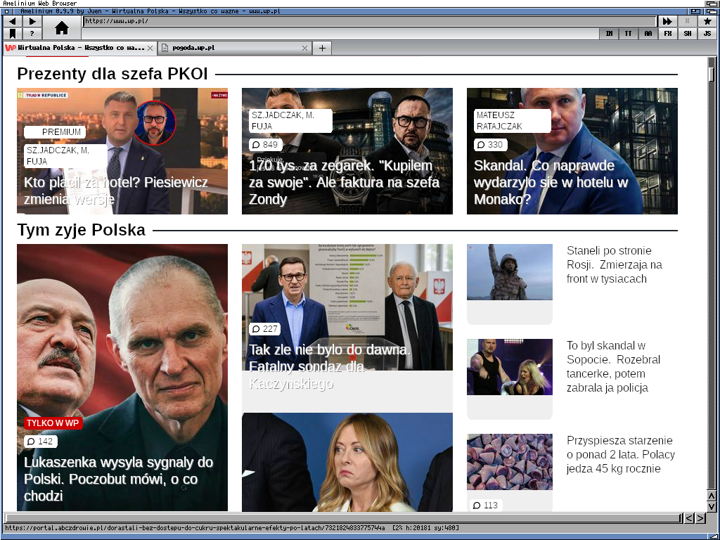

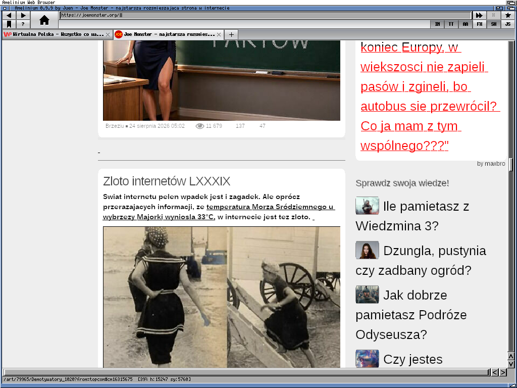

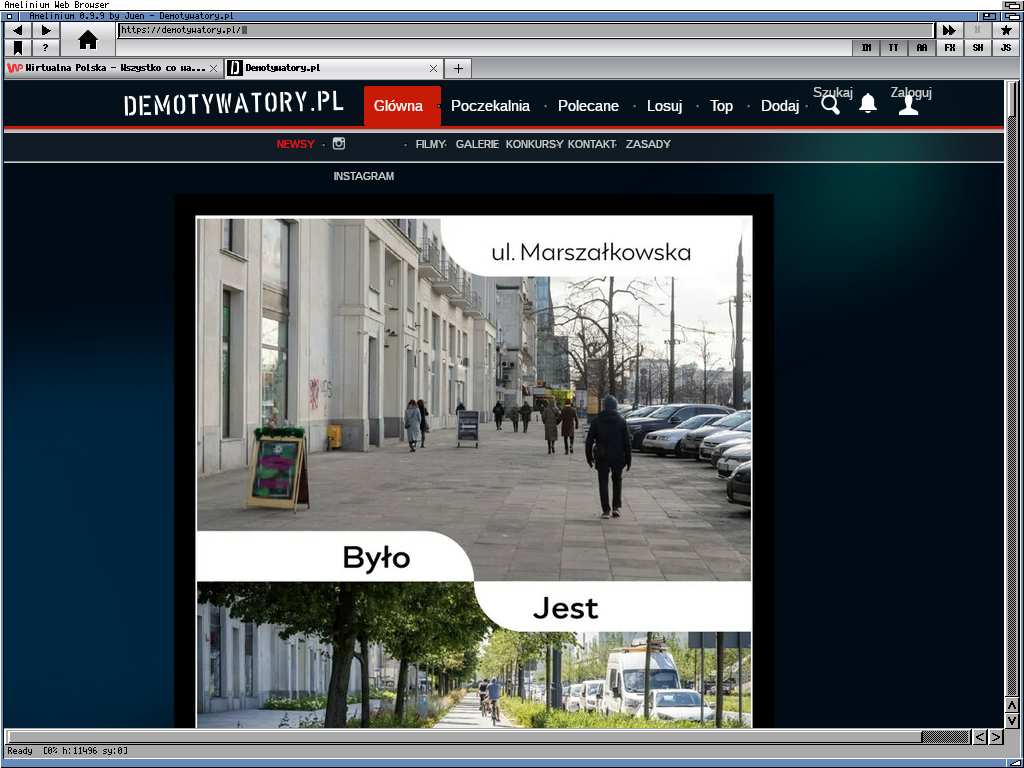

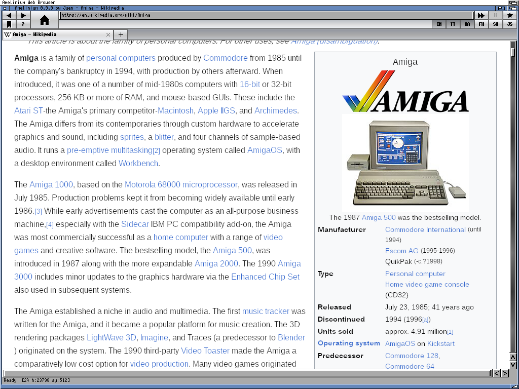

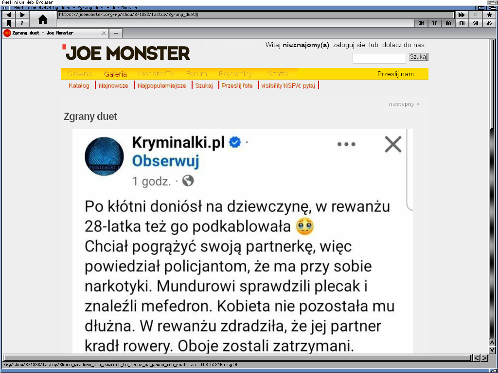

0.9.9 wypuszczona!
korzystajac z urlopu robilem ja non stop, to wydanie ma mase poprawek i troche ulepszen, takze w Emalinium
jesli nie ma tu jakiegos fatalnego bledu, ktory nie wyszedl mi podczas testow to nastepna wersja bedzie mam nadzieje wersja 1.0 (z zastrzezeniem, ze JS jest wciaz w fazie ALFA)
to wydanie bardziej otwiera drzwi do swiata, niektore strony ktore wciaz pozostaja w top przegladanych dziala juz dobrze lub prawie dobrze. mozna zagladnac na wp.pl, faktopedia.pl, kwejk.pl, demotywatory.pl, joemonster.org, mistrzowie.org, wikipedia (!) wiele innych
http://juen.in
http://juen.in/support
z gory dzieki za wsparcie!!!
