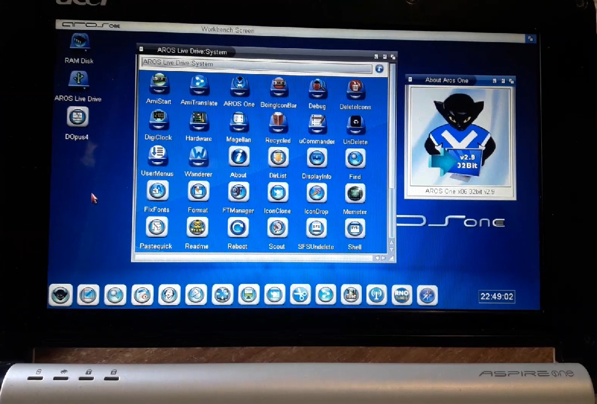

Po przymusowej przerwie z Arosem, wróciłem do zabawy z systemem. I generalnie jest bardzo kiepsko. Moja obecna stacjonarka, obsługuje tylko dźwięk (HD Audio) i mimo że jest na pokładzie NVidia, to jest to GTX1050. Zostaje tylko VESA. Sieci brak. Generalnie odpada.
Zostaje mi tylko wysłużony AcerAspireONE ZG5. Mówiono kiedyś Święty Gral do Arosa. No tak, ale chyba do starego Icarosa Desktopa. Zainstalowałem na nim Aros ONE 2.6 x68. Wersja 64bit odpada, bo tam jest 32 bitowy Intel Atom. Wersja 2.6 sypie błędami. Zawiesza się, spowalnia. Generalnie system jest nieużywalny. Szukałem wersji 2.7, ale na stronie jest już tylko 2.9, która, już na ZG5, nie rusza kompletnie.
Maszyny wirtualne, tryby VESA i inne półśrodki odpadają. Zapowiedzi na 2026 rok, wyglądają obiecująco. Jeśli się wszystko ziści, będzie można poszukać jakiegoś nowszego sprzętu pod Aros ONE x64. Ale na chwilę obecną, ZG5 ląduje w szafie. Podejrzewam że czyste, najnowsze ABIv0, też już nie ruszy na ZG5.
Co wy na to?

AROS One 32bit v2.9 na AcerOne Z5 działa bardzo dobrze, sprawdzone osobiście, upewnij się, że nie ma błędów podczas tworzenia pendrive'a lub instalacji.
Na stronie AROS World znajdziesz również nowe, poprawione wersje WirelessManager, atheros5000.device i realtek8180.device.
https://www.arosworld.org/infusions/forum/viewthread.php?thread_id=1757&pid=10532#post_10532

Dobra po resecie Biosu Live Drive ruszył. Ale nie ma możliwości instalacji systemu. Nie może znaleźć stdib.library, w wersji 1 lub wyżej. A gdy dam z lewego menu Wanderer/Aros/About, to albo mrozi system, albo też wyskakuje że nie ma tej biblioteki. Tak samo mialem po instalacji 2.6, nie krzyczał że brakuje biblioteki, ale mroził cały system.A najlepsze że Opus po kliknięciu version pokazuje że biblioteka jest w systemie (i faktycznie jest) w wersji 1.5

Wypaliłem Rufusem ISO, nie USB image. Też instalacja jest nie możliwa że względu na brak powyższej biblioteki oraz m.library. zasadniczo nic nie da się odpalić, bo system krzyczy o te biblioteki, choć fizycznie są obie.
Generalnie coś jest nie tak. Albo coś z ISO / IMG jest nie tak, albo Rufus podczas wypalania nie kopiuje wszystkich plików. Bo faktycznie na napędzie brakuje plików systemowych. Muszę przejrzeć sobie obrazy.

ISO nie wypalsz Rufusem. Jeśli chcesz zrobić bootowalny pendrive za pomocą Rufusa musisz użyć obrazu dla pendrive.
Jeśli koniecznie chcesz skorzystać z ISO to procedurę masz w tym tutorialu:
https://arosnews.github.io/jak-przygotowac-pendrive-usb-aros/
Ale szybciej i wygodniej będzie użyć obrazu dla pendrive, który przygotował AMIGASYSTEM.

Jak wspomniano powyżej, pliki ISO AROS nie są obsługiwane przez Rufusa ani żadne inne oprogramowanie Windows, ponieważ programiści Windows nie znają struktury Amiga/AROS! (autor Rufusa próbował obsługiwać pliki ISO AROS, ale potem powiedział mi, że nie znając struktury AROS, nie jest w stanie tego zrobić).
Aby nagrać pendrive'a, musisz pobrać mój obraz USB AROS One 2.9!
Ważne!!!
Aby uniknąć problemów, zgodnie z zaleceniami na mojej stronie internetowej, należy używać wersji 3 programu Rufus lub najnowszej wersji, która została specjalnie poprawiona przez twórcę programu Rufus na moją prośbę.
Jeśli używasz innych wersji programu Rufus, rozszerzenie obrazu USB musi mieć rozszerzenie .IMG, na przykład AROS One.img.

Oczywiście, zgadzam się z Tobą, ale na wypalonym pendrive z pliku IMG są błędy. Komputer nie widzi plików które fizycznie są na nim. Taka sama sytuacja jeśli chodzi o wypalenie pendrive z pliku ISO. Rufus bez problemu robi bootowalny pendrive z Arosem z ISO i on startuje. Ale ta sama sytuacja. Nie uruchamia się DOpus, instalator i inne programy, bo system nie widzi bibliotek w libs:. Czyli co, uszkodzony pendrive i uszkodzony dysk twardy w ZG5?

Czy na dysku który masz w ZG5 jest stara (tak z 2-3 lata) instalacja AROSa?
Po zbootowaniu z Pendrive, uruchom proszę Shell i zobacz co wyświetają komendy Info i Assign:
1) czy SYS: przechodzi na pendrive czy na dysk
2) czy LIBS: jest dowiązany do katalogu na dysku czy na pendrive
Jeśli system jest dowiązany do dysku a nie pendrive, to bootując z pendrive dodaj w grub argument bootmenu i w menu bootowania zwiększ priorytet pendrive aby bootowanie poszło z niego a nie z dysku.

Możesz wykonać następujące testy:
- Spróbuj nagrać na inne pendrive'y
- Wyłącz dysk twardy w BIOS-ie i uruchom AROS One z pendrive'a, sprawdzając, czy wszystko działa
- Uruchom pendrive Live z innego komputera i sprawdź, czy AROS One działa poprawnie
- Jakiej wersji Rufusa używasz?
- Nie próbuj nagrywać ISO, aby utworzyć pendrive'a, to nigdy nie zadziała

Do wszystkich. Rufus najnowszy. Pendrive świeży że sklepu. Rufus wypala ISO na pendrive. I robi z tego bootowalny napęd. Windowsy tak kiedyś wypalałem i także bootowało. I także tu, z 2.9 ISO Aros One zrobiłem bootowalny pendrive. I ZG5 normalnie z tego pendrive się ładuje Live CD. Ale po załadowaniu systemu, nic się nie odpala, bo system nie może znieść bibliotek w Libs:.
Chciałem tym zabiegiem sprawdzić, czy czasem nie ma.jakiś błędów lub braków, na plikach USB IMG, lub ISO.
Aros One 2.9 wypalony z pliku USB IMG, najnowszym Rufusem bootoje, ale nie działa prawidłowo. System się ładuje,. Ale nie idzie uruchomić żadnych programów, bo dostaję komunikat że nie tej, czy tamtej biblioteki.
Na ZG5 mam już zainstalowany 2.6. Tą samą sytuacja: Aros ONE się uruchamia normalnie, ale uruchamianie aplikacji kończy się tym, że system wola o bibliotek.
Więc pytam, czy HDD jest uszkodzony? Czy nowiutki pendrive jest uszkodzony, czy może obydwa.
Sprawdzę ewentualnie czy bootowalny pendrive z pliku USB IMG, załaduje się normalnie na innym komputerze.

Jeśli problem pojawił się po instalacji na dysku twardym, a przed instalacją AROS na dysku twardym wykonałeś operację „Wipe” na dysku twardym, to z pewnością Twój dysk twardy jest uszkodzony, tak jak mój.
Spróbuj wyłączyć dysk twardy w BIOS-ie i spróbuj użyć AROS One bezpośrednio z pendrive'a Live.
Jeśli próbowałeś użyć AROS One bezpośrednio z pendrive'a Live „bez użycia dysku twardego”, to może być tak, że z jakiegoś powodu nagranie nie jest poprawne lub pendrive jest uszkodzony.

Tak właśnie podejrzewam. Wezmę jakiś inny komputer (mam thing pada, ale prócz trybu VESA, reszta nie jest kompletnie wspierana przez AROSa) nagram ISO na normalną płytę DVD, zainstaluje AROSa, na HDD a potem ten HDD wsadzę do ZG5. Nie widzę innego wyjścia.
Dam znać jak poszło.
