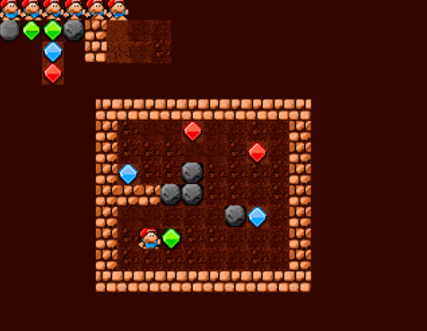

Ja służę pomocą w razie czego - co do algorytmów Robbo jak i grafiki. Kiedyś opracowałem klon Robbo z zaledwie kilkoma elementami. Ale odwzorowałem te elementy dosyć wiernie.
Przygotowałem sporo grafiki do Robbo, ale to było przed 2016 rokiem i się nie zapamiętały.
Przyznam, że od pewnego czasu nosiłem się z zamiarem przygotowania trójki gier z automatem komórkowym.
W kwietniu br. przygotowałem troszkę grafiki do klonu Boulder Dasha. link
Jeśli nie masz nic naprzeciwko chciałem kontynuować prace nad swoim Robbo w zestawie gier komórkowych. Zawsze chciałem zaimplementować więcej oryginalnych elementów niż w mojej starszej wersji (choć grafiki do tych elementów jeszcze nie mam).
Co do Magnesu, to chodziło mi o to, że powinien być on zawsze widoczny dla gracza. Jeżeli dodasz scroll poziomy, nie zawsze musi tak być.
Co do fabuły, to ona w Robbo dla Atari jest wyświetlana w formie tekstu po załadowaniu gry. (Widzę, że kolega Jacques już o tym wspomniał).
Oczywiście trzymam kciuki za Twój projekt. Ciekaw jestem elementów i chętnie zagram.
P.S. Poniżej zamieściłem pierwotną grafikę do mojego Robbo, a jeszcze niżej moje bieżące rezultaty w malowaniu:
Ogólnie chciałem zrobić płynnie poruszające się elementy i nawet częściowo to zakodowałem - ale wciąż zastanawiam się czy to dobry pomysł i czy nie jest to za duże utrudnienie dla programisty. W grze w sumie jest kilka wydarzeń na komórce, które mogą powodować inny efekt animacyjny:
- Pojawia się zupełnie nowy obiekt (np. pocisk),
- Obiekt jest animowany (np. eksplozja),
- Obiekt przechodzi z pola na pole (np. bohater, skrzynia, pocisk),
- Obiekt jest zastępowany innym (np. pocisk w mały wybuch),
- Obiekt "rozciąga się" lub klonuje (laser).
Ponadto w płynnym ruchu zauważyłem, że lepiej jest jak obiekt przechodzący z pola na pole na czas ruchu okupuje oba te pola blokując inne obiekty.
Sprawdziłem teraz i Wayback Machine zapamiętał kod źródłowy mojego klonu Robbo w pliku RobboSrc.lha z mojej starej strony na ONecie.

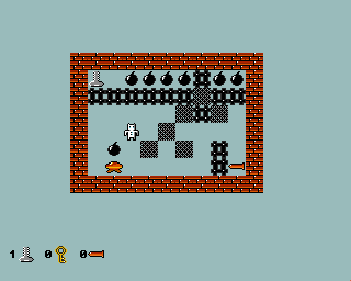

A tutaj znajduje się nieco rozgrywki demo Ami Robbo 2:

Super to wygląda i działa. Brawo Tukinem. Widzę, że zdecydowałeś się na płynny ruch, co jest sztuką. Skokowo byłoby prościej napisać.
Przy skokowej animacji animowanych elementów może być mnóstwo bez większych trudności.
[#57] Re: Ami Robbo 2
@Hexmage960, post #56
Ruch naszego robocika jest płynny co 2 piksele, ale to stworzyło mnóstwo kodu. Rozwklekłem to ogromnie, ale dzięki temu to tak ładnie działa i dobrze się steruje.
Ruch przeciwników jest skokowy co 16 pikseli.
