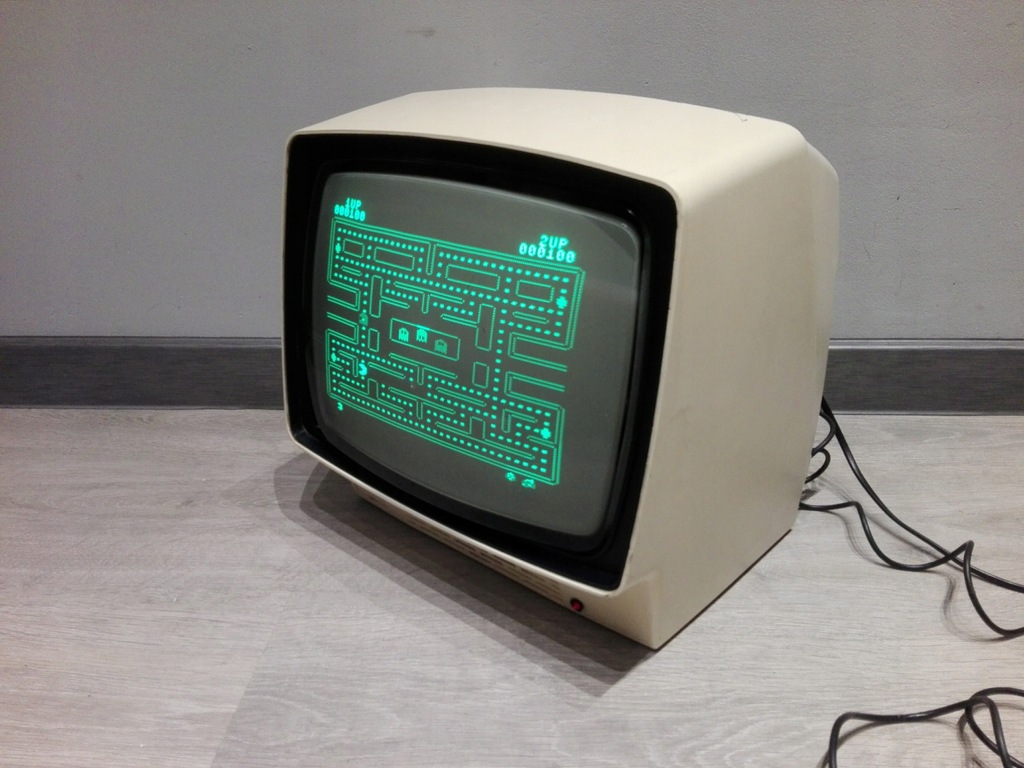

[#147] Re: Tony - development nowej gry
@Jacques, post #144
To taki jest jeszcze najbliższy Twoim oczekiwaniom, chociaż ten zielony jest zbyt ciepły w porównaniu do tego z Twojego zdjęcia, no i tło jest lekko zielonkawe
Od razu tutaj jest zaprezentowana woda, która jest płynnie animowana jak widać spory kawałek animacji, a nie wpływa znacząco na szybkość gry.
[#148] Re: Tony - development nowej gry
@tukinem, post #147
Fajny OK
